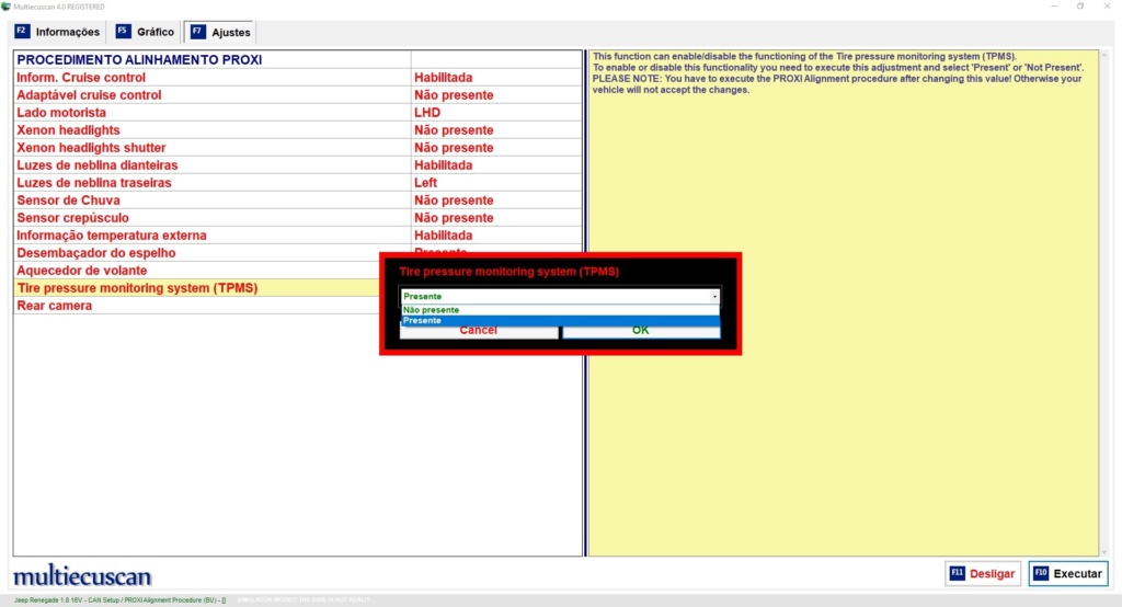

ralexsander escreveu:brunoalvesbt escreveu:Tenho esse equipamento (software + OBD2), mas ainda não sei usar muito bem. Tenho interesse também em trocar o painel para um de 7" e instalar sensores TPMS nas rodas... Sobre os sensores, isso realmente dá pra fazer? Habilitar o recurso no Multiecuscan??? Se alguém tiver feito gostaria muito de saber mais sobre...
Bruno, conseguiu habilitar o TPMS usando o OBD2+Software?
Abs!
Olhei aqui no multiecuscan vers. 4 aparece o recurso do TPMS para ativar o desativar. Ainda não testei nenhum alinhamento de proxi, somente resetar o km de revisão e funcionou bem.
