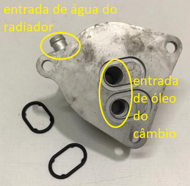

Boa tarde,
Há um tempo percebi que o indicador da temperatura do câmbio tem ido até 3/4, e que o meio não é o normal.
Recentemente, nesses dias que tem feito 40graus de temperatura ambiente, meu cambio chegou a 101 graus celsius, e comecei a me preocupar. Vi noticias de que o resfriador de calor do cambio nao tem a capacidade de fazer o arrefecimento de forma correta pois foi subdimensionado, ou seja, feito em tamanho menor que o ideal. Em alguns casos até acontecem trincas, juntando a agua do radiador com o oleo do cambio, fazendo a agua do reservatorio baixar e entrar no câmbio, misturando com o óleo e contaminado o reservatório de água, dando um aspecto oleoso, e se o dono nao prestar atencao pode estragar o cambio. Ainda que nao estrague, apenas em peças, e o fluido do cambio tera que substituir, vai gastar uns R$1.500, mais mão de obra. Lembrando que isso irá resolver o problema até que ocorra uma nova trinca dentro do novo resfriador.
Em anexo seguem imagens das pecas, bem como da temperatura do cambio (101•C) e do motor (93•C).
edit: nessa foto mostra o reservatorio de agua no minimo, porem estava la embaixo, praticamente vazio. Essa foto tirei com ele frio ANTES de usar apos um dia quente. enchi ate a metade, e mesmo assim nao subiu acima da linha da metade apos o veiculo esfriar. Ou seja, nao voltou para minimo que mostra na foto.
Veja que na foto o resfriador Nao consegue tirar a temperatura do cambio como ocorre no motor. Neste caso há uma diferença de 8graus.
