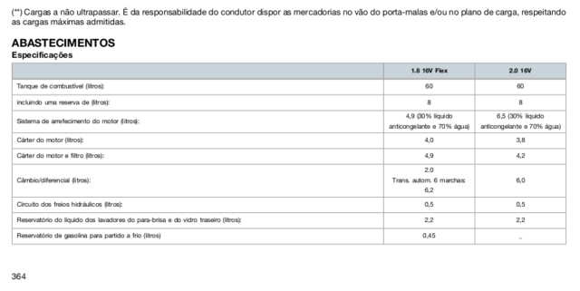

Geraldo. Seu Renegade é o mesmo que o meu, em ano e modelo.
Acredito que as especificações corretas sejam as constantes no manual (peguei do manual de 2015). Sei que já consultou, mas posto aqui para os demais colegas conhecerem.
No seu caso, acho prudente trocar. Só não sei se há filtro no câmbio também.

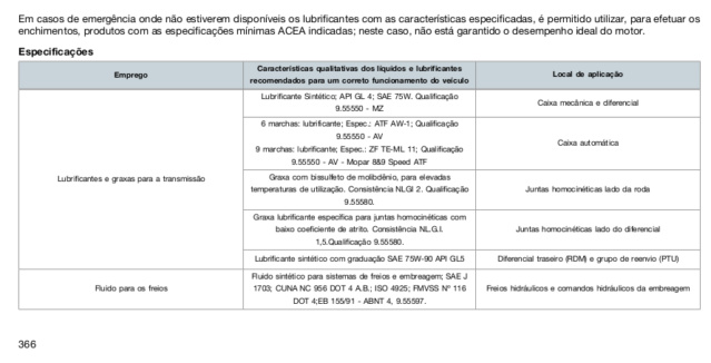

Jeb, essa PTU que pega 0,4 L é tipo a caixa de transferência ? Ai fiquei na dúvida novamente. Tanto nela quando no diferencial leva um SAE 75W90 GL5? Posso comprar o mesmo óleo para o PTU e diferencial traseiro? Se for assim ótimo, pois é um óleo bem simples e fácil de encontrar, sendo que com 1 L da pra trocar o óleo de ambos. Sobre o câmbio com toda certeza tem filtro, e deve interno, o que pra trocar da o maior trabalho e custa os olhos da cara. Por isso vou trocar só o fluido e mais à frente com a quilometragem mais avançada eu mando dar uma revisão geral no câmbio, incluindo o filtro. Falando nisso, o óleo do câmbio só tem essas duas marcas, e não uma especificação. Vejo gente oferecendo um da Motul pra esse câmbio e outros ZF, como o da Amarok, outros oferecem um da Mobil. Tou achando que vai ser o jeito eu ir na CCS fazer o pedido dos 6L(pq não devem ter pronta entrega) e quando chegar mandar trocar.

Geraldo.
"essa PTU que pega 0,4 L é tipo a caixa de transferência". Não sei lhe dizer... Veja que o link que te mandei são especificações gerais e não estou certo de que são as especificações para nós, Brasil, pois podem ter diferenças devido à tropicalização.
Minha sugestão é ir à uma concessionária (grande) e consultar. Provavelmente devem vender os fluidos. Eu compraria lá mesmo, mesmo sendo um pouco mais caro.
Já tive outras viaturas e já fiz troca destes fluidos. Sempre procurei os das concessionárias (no caso era a Toyota). Troquei e rodei sempre tranquilo....
