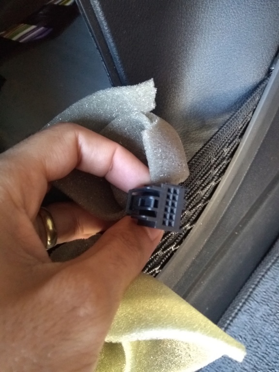

Bom dia galera, tudo beleza?!
Estou tentando instalar essa tomada na mala do Renegade, e li todos os posts, pesquisei na internet, fui na concessionária, auto peças e ninguém tem essa tomada que sirva no Renegade 2019.
As tomadas fabricadas ainda hoje, são com conexão de três pinos, vistos nas versões de 2016, porém, por algum motivo, a conexão do chicote do carro vem com plug de multi pinos e não achei nada que se conecte ali.
Alguém teria alguma resposta ou sugestão quanto ao que fazer?? Tenho duas geladeiras 12v, Minicompressor de ar e não consigo usar nada na parte traseira do carro devido a falta desta tomada.
tomada 12v da mala... que não existe  - Página 5 Img_2011
tomada 12v da mala... que não existe  - Página 5 Img_2010
Espero que alguém possa me ajudar.
Obrigado.

Amigo, não é esse, ele deve ter outra função, o meu é 2015, tem esse chicote e o da tomada 12v, comprei e instalei, os mais novos a Jeep não colocou o chicote de 12v.
Nesse chicote ai, se achar 12v presente nele eu recomendaria usar no máximo um carregador de celular, por que os fios são finos, se colocar algo potente, tipo uma geladeira de 12v vai torrar o chicote e vai ter um problemão.

Colega
Até onde eu sei, pode plugar qualquer coisa até 120W.
