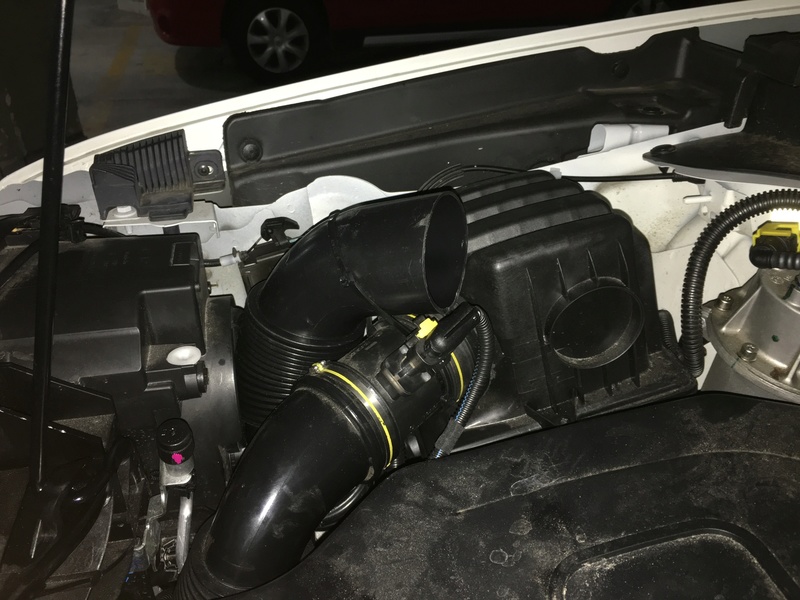

25/7/2017, 01:32
ote="claudioairosa"]Olá a todos! Até agora não encontrei nenhum review legal de alguém que tenha instalado o snorkel no Jeep Renegade. Tenho acompanhado este fórum há alguns meses. A discussão vinha fluindo até março, quando parou e não houve mas nenhuma contribuição. Uma pena...[/quote]
Não coloquei snorkell, mas elevei o duto de aspiração, ainda não terminei a instalação, mas creio que dá pra vc ter uma idéia de como pode ficar.

25/7/2017, 03:04
O q falta para terminar?

@Daniel Gadê escreveu:Não entendi como você vai ligar o filtro nele.
O filtro continua no mesmo lugar, apenas subi a admissão de ar, que originalmente é abaixo do farol direito, agora está sobre a caixa do filtro de ar. Quero colocar um acabamento e ver se direciono a entrada para a frente a frente do carro, pelos meus cálculos está 400mm mais alta a captação.
