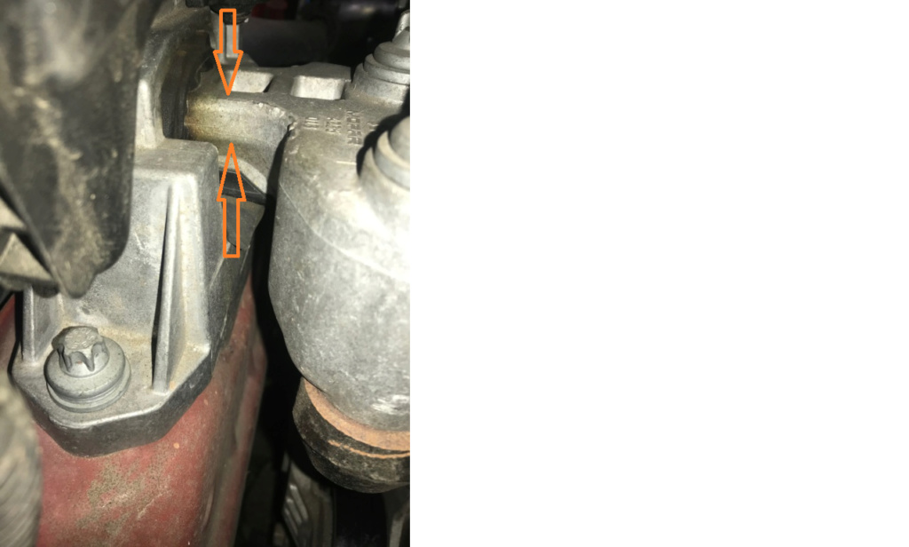

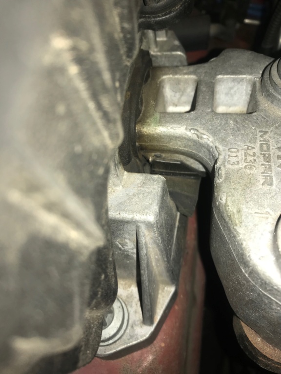

Olá, Pessoal![
Fiquei de passar as fotos do calço de borracha que coloquei no coxim, mas como o carro é de minha esposa e não fico com ele muitas vezes, acabei demorando de tirar as fotos.
Só pra constar, o carro está perfeito! Nunca mais fez nenhum barulho. Já faz uns 6 meses que coloquei.
Só pra compartilhar aqui. O Renegade de minha esposa é o 2016/17 Automático e tinha um problema muito inconveniente já muito relatado aqui no fórum quanto a troca de marcha ser muito esticada. Principalmente na segunda.
Existe uma atualização para o cambio automático e para a injeção eletrônica. Melhora muito!
Acredito que eles não divulgam isso pra não atestar que houve esse erro.
Mas tem que chegar e dizer que vcs sabem que tem uma atualização de versão.
Seguem abaixo fotos do coxim!
Abs!
Barulho Toc Toc na suspensão - Página 12 Img_7011
Barulho Toc Toc na suspensão - Página 12 Img_7010

Esse coxim é o do motor, do cambio...?
Alexsc
Mensagens : 5
Data de inscrição : 12/06/2018
Localização : Salvador-BA
Modelo do Carro : Renegade Sport 1.8 Flex automático 2017
Barulho Toc Toc na suspensão - Página 12 Empty Re: Barulho Toc Toc na suspensão
10/12/2018, 23:40
Coxim motor lado do carona!

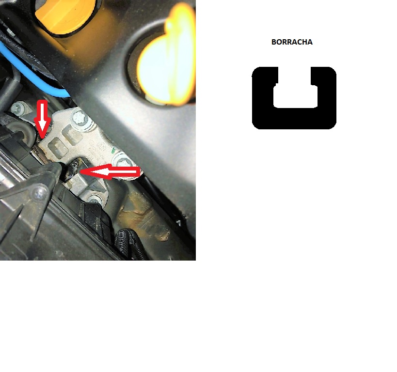

Prezado ALEXSC
Conforme mencionei no post de 08 de dezembro,  os TEC TEC na dianteira direita do RN voltaram.
No meu caso, conforme narrei anteriormente, o coxim do motor, lado direito, do carona, foi substituído duas vezes,  no final de agosto e no final de outubro, em ambas as oportunidades o TEC TEC voltou.
Estou pensando em fazer essa "ganbiarra",  para ver se resolve.
Com relação ao calço de borracha que foi instalado no seu RN,  não consegui identificar bem onde esta o calço, e, por isso, fiz algumas ilustrações, inclusive usando a sua foto.
Com relação ao calço, fiz um exemplo,  um pedaço "retangular" de borracha, de aproximadamente 1 ou 2 cm de espessura.
E com relação ao local de instalação, imagino que seja no lado do coxim que é fixado a longarina.
Estou correto ?
Seguem algumas fotos de exemplo.
Desde já antecipadamente agradeço ou seu auxilio.Barulho Toc Toc na suspensão - Página 12 Coxim_10

Prezado robertorkf,
Me desculpe a demora.
O Calço foi colocado abaixo da parte do coxim que fica fixada no motor.
Essa borracha mais escura na foto é a borracha do próprio coxim.
A borracha mais clara é o calço.
Para colocar vc vai ter que tirar o coxim e com ele na mão, levantar a parte do motor e inserir o calço.
Vou ser sincero! Eu tava muito decepcionado com o Renegade por conta desse barulho e com o problema da troca de marchas. Nem gostava de sair com o carro. Mas depois que coloquei o calço e fizeram a atualização do cambio e da injeção, saio direto com o carro e gosto bastante!
Melhorou até o consumo! Não que tenha ficado bom, mas melhorou!

Prezado Alexsc,
Agora sim, consegui observar bem o calço introduzido pelo mecânico.
Já estou contatando o pessoal da Suspentécnica, para introduzir o calço no meu RN.
obrigado
