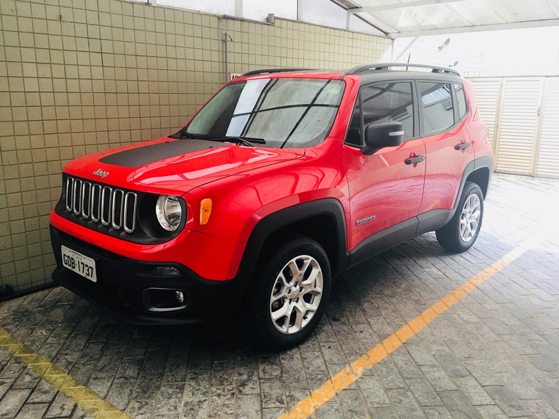

Eu quiz dizer tração nas 4 do Antemax. E notei que apesar da foto não ser de frente, teu carro ficou com cambagem próximo de zero.Meu carro
veio muito negativo,talvez próximo de 1° negativo,o que não me agrada...

Exato. Quando se instala o lift, a cambagem fica mais positiva. É preciso mexer na cambagem para zerar novamentepaulo VR escreveu:Eu quiz dizer tração nas 4 do Antemax. E notei que apesar da foto não ser de frente, teu carro ficou com cambagem próximo de zero.Meu carro

Hummm...e vocês tem ajustado que cambagem?
A Jeep recomenda negativo? Acho que meu carro veio errado...

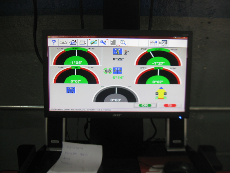

Guys Aqui está o Chocolate e volta na mesa dealinhamento após instalar o kit Teraflex de 1.5".Tomou duas horas para chegar todos os ângulos nos verdes.Sinceramente eu acho que a engenharia exagerou com 1° negativo de cambagem.Foi difícil chegar neste ângulo.Até as pequenas folgas dos 2 parafusos que fixam o cartucho Macpherson nas mangas de eixo tiveram que ser usadas.Ou seja,afrouxar os parafusos,puxar o topo do pneu para fora e apertar.Eu gostaria de deixar ao menos a frente com zero grau...O carro veio de fábrica com valores errados principalmente na suspensão traseira.Uma roda convergente e outra divergente! Agora está mais bem alinhado que de fábrica.
