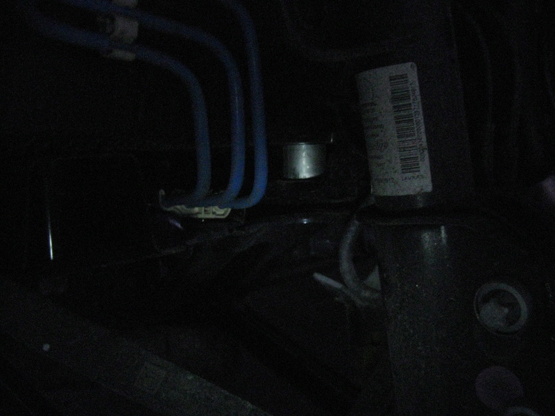

Guys Me perdoem as fotos escuras mas já era tarde
e minha Canon estava com pouca bateria.Na 1a aparece
o espaçador do braço longitudinal da susp.traseira sendo instalado.Na 3a aparece um dos 4 espaçadores do sub-chassis traseiro.Na 2a aparece a frente com a porcona do eixo solta.mas eu descobri que não é necessário soltar para permitir a remoção do cartucho Mcpherson completo. Na foto mais escura,feita deitado mirando para cima no cartucho traseiro,eu descobri que nem é necessário soltar o cartucho! E´ desconfortável mas é possível instalar instalar o espaçador traseiro.Reparem os furos off-set
que reposicionam para a cambagem original.Não é um simples espaçador.
Na última o 1o. passeio numa fazenda em Vassouras.Passou longe dos obstáculos.

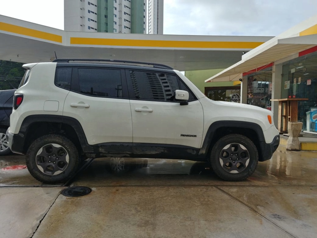

Pessoal, instalei meu kit lift de 1.5" da Lock4x4Offroad. Infelizmente não ficou 100% de meu agrado. Achei que a dianteira não subiu tanto. Subiu mais atrás. Falei com o dono Caio e informou que por causa do eixo dianteiro ele faz de propósito a frente menor do que a traseira para não bater no eixo quando der fim de curso do amortecedor. Se o renegade já tem um pouco a traseira mais levantada q a dianteira original, agora que ficou estranho mesmo.
Apesar do Caio ter explicado não estou 100% satisfeito. Vejo várias fotos na internet de lifts de 1.5 e a maioria está equiparada a altura da frente e traseira ou quando tem diferença fica bem pouca(Até mesmo uma foto no facebook da propria Lock 4x4 de um renegade vermelho as alturas estão equivalentes).
A dinâmica do carro está estranha, dirijo o carro como se tivesse meio para embicado para frente.
Quero ver algo para resolver, estou cogitando até comprar outro Kit ou ver uma mola diferente pra frente. Fiquei bem desanimado depois da instalação. Fiz questão de comprar da Lock4x4 por ser mais caro e ter mais nome, mas me decepcionei.
Vejam a foto.
Vejam a foto.
Re: Kit Lift
em 11/7/2018, 21:30
Engraçado Calábria, está bem mais alto a traseira mesmo....
