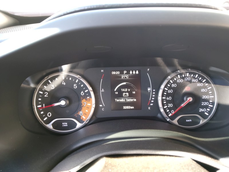

Pequeno probleminha que encontrei. O rádio PX informa 13,8v e nossos carros a bateria chega até 14.8, não sei se essa variação pode danificar o rádio. (Pelo que analisei o carro vária de 12.4v pela manhã ao ligar e chega a 14.8v em poucos minutos).
Vou entrar em contato com o fabricante e pedir informações no sentido de saber a tensão mínima e máxima de trabalho do rádio. Pelo que percebi a maioria dos rádios são 13.8v.

Amigo, não tem problema, o máximo que pode acontecer é perde um pouco de potência, outra coisa essa variação de bateria durante o dia pode ser um sinal de que a bateria já está cansada, melhor verificar, outra coisa eu faria é ligar direto da bateria com caixa de fusível de proteção.

Bom dia Infiltrate. Obrigado pela resposta. Eu fiz esse questionamento ao fabricante pelo SAC (voltagem mínima e máxima de operação do rádio, e eles simplesmente me enviaram o manual, nem se deram ao trabalho de verificar que no manual do RP-40 não há essa informação.)
Quanto a voltagem ter variação, essas 3 fotos foi de quando eu liguei ele pela manhã e depois de uns 3 a 5 minutos que chegou na voltagem máxima. O carro é novo (menos de 3500km rodados), mas de qualquer forma vou acompanhar essa variação.

Boa Noite, não sei se conseguiu resolver o problema, mas quanto a voltagem não há problema estes aparelhos suportam até 16v de boa, caso queira ser conservador pode instalar um filtro para regular a entrada.. Mas a dica principal é tire a carteira de radio amador na ANATEL para evitar problemas e multas.
