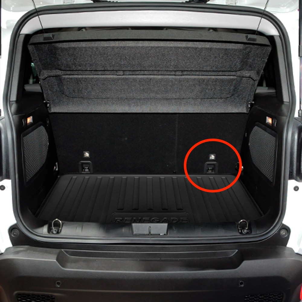

E ai pessoal! Eu instalei um extintor pequeno no porta-malas, fixado com uma fita de velcro, em um dos "ganchos" que servem para fixar cadeirinhas de bebê. Funciona perfeitamente!
Importante a instalação se você for rodar a América Latina, pois alguns países exigem itens de segurança no veículo, como: extintor, triângulo, colete reflexível.
