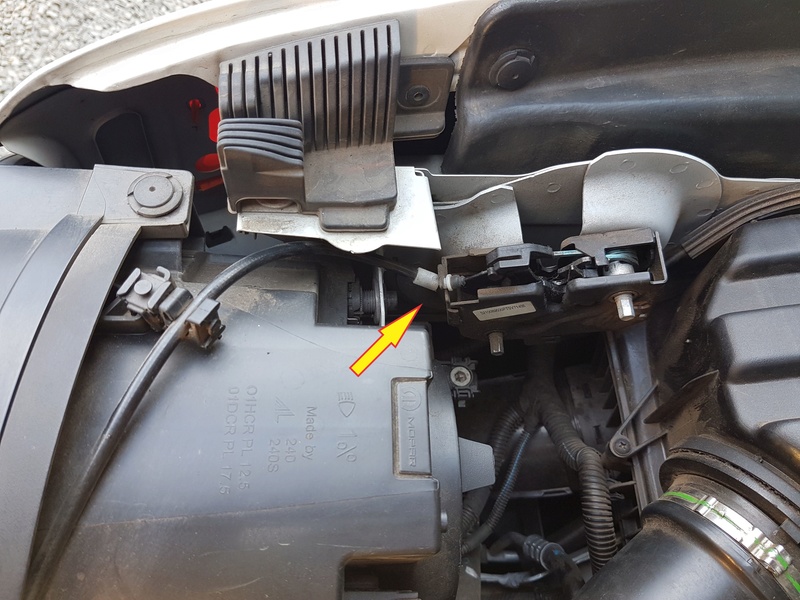

Alerta para a Galera do Clube...verifiquem o cabo de aço de abertura do capô; principalmente o do lado esquerdo. No meu caso, o defeito já veio de fábrica (ao tirar da concessionária, já notei que estava com problemas na peça) e será a terceira vez que solicito a troca do mesmo; ela quebra bem na "buchinha plástica branca"...para mim, esta caracterizado como "Vício Oculto". Peço que verifiquem no seu Renegade e deixem comentários. Até mais!

O meu tá quebrado aí também. Mas como continua funcionando eu nunca pedi para trocarem.

O meu tá quebrado tambem... coloquei uma Hellermann (provisoriamente) p/ deixar o cabo alinhado, pois teve uma vez que foi um sufoco p/ abrir.
Item que destacarei na 1ª revisao.

O meu esta com 2.000 km. Eu já havia tido dificuldade para abrir o capo, justamente o lado esquerdo. Emperrava muito. Até que um dia, fui com calma WD-40 e um pouco de graxa azul. Pronto. Nunca mais deu problema.
