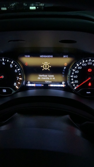

Boa noite pessoal, comprei um kit de luz de ré e de neblina no Ali para que acendam em ambos os lados, totalmente plug e play.
O problema é que depois começou a apresentar erro no painel, mas está funcionando normalmente, me disseram que precisaria de canceller, tentei estes dois mas sem sucesso, o erro permanece.
Se alguém puder me ajudar e me indicar a melhor solução, agradeço!
Abraço
Abraço

Bom dia.
Desconheço este problema na Renegade, mas acredito que possa estar dando problema devido ao consumo de energia.
Como Led consome menos que lâmpada halógena, a central do carro entende que está queimada.
No meu entendimento deverias colocar uma resistência, de modo a ter o mesmo consumo energético.
Tive um fiat 500 e o pessoal tinha esse problema e a solução ia nessa linha informada. Talvez procurando em outro fórum de
carros do grupo FCA encontres algo.
Espero ter dado uma luz. Favor compartilha aí os próximos passos e se conseguistes resolver o problema.
Abraço
Abraço

Simples amigo. Use a lâmpada original como canceller. Ela tem 16w. Ou coloque uma carga equivalente. Talvez uma lâmpada de 1 polo 21w de certo.

Tiagoweller escreveu:Simples amigo. Use a lâmpada original como canceller. Ela tem 16w. Ou coloque uma carga equivalente. Talvez uma lâmpada de 1 polo 21w de certo.
Entendi amigo, mas acabei optando pelas lanternas originais mesmo, mas agradeço todas as respostas. Abraço!
