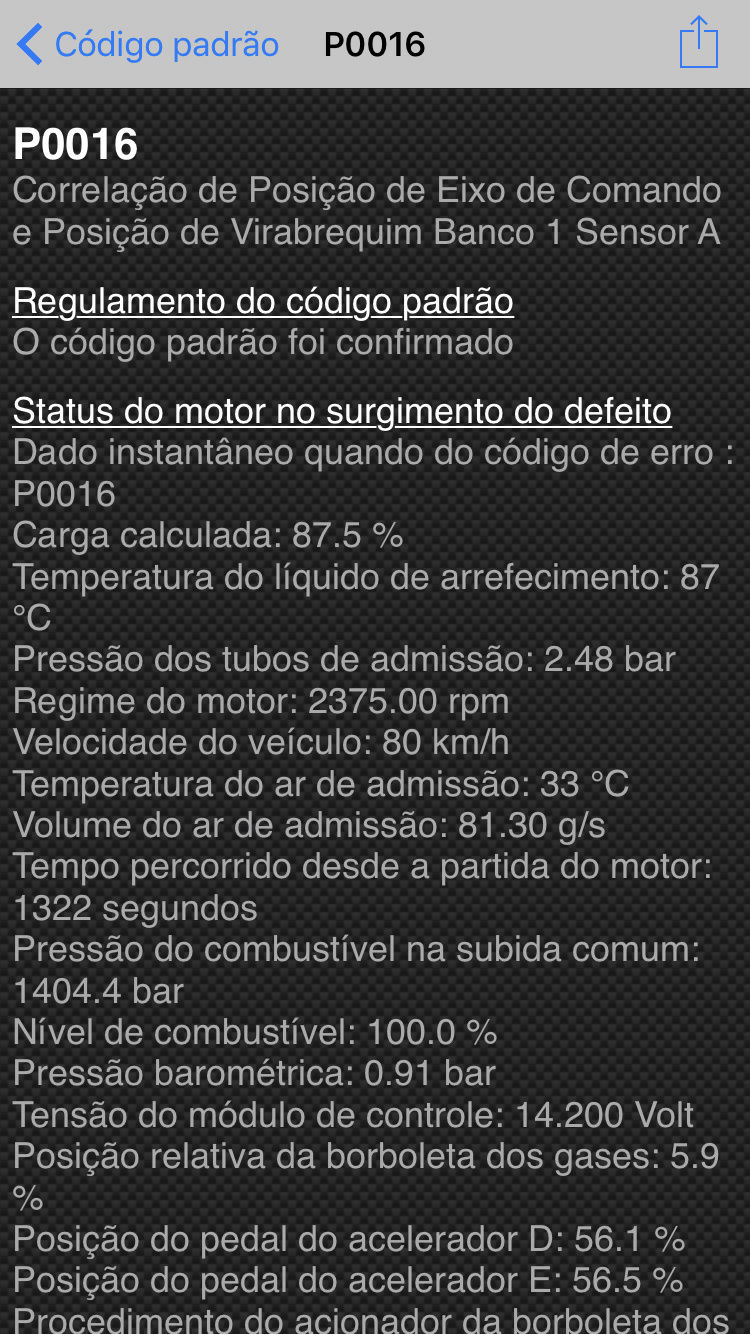

Atualização do meu caso
2/10/2017, 22:15
[quote="thiagosabino"]O meu também estava dando a mensagem de verificar motor, porém o código era P0238. Mais sempre apaga e volta ao normal, daí hoje fui dar uma conferida nos fluidos do carro e ta melecado de óleo em uma mangueira grossa que esta ligada na turbina.
Depois de 49 dias de carro reserva finalmente fui buscar meu Renegade que estava "pronto" o consultor falou: Só tem uma questão Thiago, a bateria não está boa e tem que ser trocada, ai eu disse, blz essa esta em garantia chegando ai já levo ela para garantida. Dai ele respondeu: Só que precisamos da bateria nova para fazer os testes no carro (pasmem, estava pronto mais não testado porque eles não tinham uma bateria para fazer os testes). Ai o pessoal da garantida só me cedia uma bateria se eu levasse a que estava com problemas e o pessoal da css não deixou porque não tinham testado o carro. Então comprei uma bateria de 70 amperes a mais barata (320 reais) e levei pra css. Trocaram, fizeram os testes, deixei a outra na garantia e voltei "feliz" da vida pra casa (120km).
Dai hoje fui buscar a bateria que estava pra garantia (moura 75ah) a bendita luz da injeção acendeu e a mensagem "verifique o motor" de novo... Já fui direto para css, chegando la passaram o scaner no carro e deu tensão baixa da bateria (com menos de 30 dias de uso) um outro erro referente a bateria e o bendito p0238, condenaram a bateria. Informaram (somente agora) que a bateria para o meu carro tinha que ter no mínimo 600 CCA, a que estava tinha 550 e a moura de 75ah que busquei da garantia para trocar também só 550CCA mais trocamos a bateira e ficou tudo certo, ai eu voltando "feliz" da vida pra casa, menos de 30km de viagem, adivinhem... "verificar o motor" é pra cabar mesmo.... Agora vou voltar la amanha, comprar uma bateria heliar AMG de 80ah com CCA de 800, levar pra eles instalarem pra ver se é a bateria mesmo... Detalhe a mensagem apagou no painel depois de umas 5 partidas.
Vamos ver até onde vai. Mais é minha ultima vez nessa css (saga) se der o erro de novo vou procurar a outra aqui da cidade (tecar) pra ver se eles resolve de vez.
Há e as mangueiras que trocaram, não era a mangueira que estava suja de óleo (que pra mim era onde estava o vazamento) trocaram duas na parte de baixo. Pedi 3 vezes para lavarem as partes que estavam sujas de óleo pra ver se realmente parou de vazar e adivinhem... Não lavaram.... Difícil viu, espero ter mais sorte na Tecar.

thiagosabino escreveu:thiagosabino escreveu:O meu também estava dando a mensagem de verificar motor, porém o código era P0238. Mais sempre apaga e volta ao normal, daí hoje fui dar uma conferida nos fluidos do carro e ta melecado de óleo em uma mangueira grossa que esta ligada na turbina.
Thiago, que situação. Essa do CCA eu não conhecia e acho uma importante informação, pois muitas vezes compramos uma bateria e olhamos apenas para a amperagem e tamanho; sendo que temos (ainda) este CCA e outros, como CA e RC. Esclarecendo aos colegas, segundo o site da Heliar tem estas informações que acho-as relevantes: https://www.heliar.com.br/pt-br/novidades-e-imprensa/arquivo/heliar-orienta-que-letras-e-numeros-garantem-bateria-correta.
Segundo o site, "o CCA (Cold Cranking Ampère - Corrente de Arranque a Frio) é um importante complemento na observação das características do produto. O CCA indica a corrente máxima que a bateria pode fornecer na partida, principal função do produto no veículo. Quanto maior for o CCA, melhor será o desempenho da bateria".
De qualquer forma a concessionária tem por obrigação orientar corretamente o cliente e, desde o início, deveriam ter orientado as baterias corretas para substituição.
Continuo acompanhando, e poste para nós se a bateria resolveu.

Não consegui colocar a de 80ah e cca de 800 pq não cabia no local da bateria. Então coloquei uma Heliar 70ah CCA 700 AGM. Paguei 1.100 reais na mesma. Vamos ver se resolve eu duvido muito que seja apenas a bateria.
Re: Problema no Turbocompressor Renegade Diesel
4/10/2017, 09:06
thiagosabino escreveu:Não consegui colocar a de 80ah e cca de 800 pq não cabia no local da bateria. Então coloquei uma Heliar 70ah CCA 700 AGM. Paguei 1.100 reais na mesma. Vamos ver se resolve eu duvido muito que seja apenas a bateria.
Entendi. Também acho pouco provável ser a bateria.... salgado o preço dessa Heliar.....
Mas enfim, nos avise do resultado por favor.

Pessoal atualizando até agora não apresentou o erro da turbina mais. Mais vou ter que trocar a coluna de direção (em garantia que não chega nunca) e um retentor que não sei de onde que segundo o chefe de oficina estava vazando oleo. Deixei o carro segunda feira e só vou pegar amanha (sábado) 180 reias o retentor e cobrar 840 pra fazer a troca. Acho caro demais mais como esta em garantia não tem como correr.

Pessoal, atualizando, busquei o carro hoje após a troca do tal retentor a coluna (que agora é caixa) de direção não foi trocada por causa de uma confusão da css que nem vou entrar nisso. Ao rodar uns 20 km com o carro a bendita mensagem verificar motor acendeu, dia terminei de chegar em ksa e ao passar no meu scanner olha ai o erro que deu.
Alguém já pegou esse?
