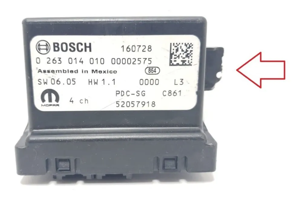

tenho um 2016 e tambem estou com esse problema, ja testei varios modulos do sensor e nada, queria saber se ja teve solução disso
no mercado livre existe uma infinidade de modulos, mas todos com numerações diferentes, se quiser ´posto uma foto do mesmo aqui.. aguardo Rolling Eyes
parksense nao disponivel verificar sistema Modulo-sensor-de-estacionamento-jeep-renegade-0-263-014-010-D_NQ_NP_660402-MLB42702323259_072020-F
