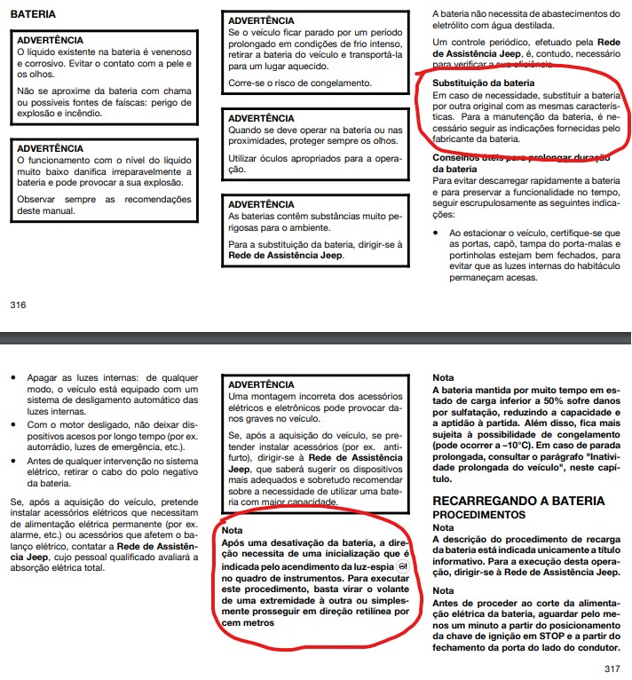

Se estiver viajando e ficar sem bateria terá que procurar uma assistência? Isso não tem cabimento.
Dei uma rápida olhada no manual e só encontrei isso:
Já tive carros eletronicamente mais complexos (e caros) que o Renegade e nunca tive este tipo de problema ou necessidade ao trocar a bateria, no máximo acertar data/hora e memorizar estações de rádio.

Minha bateria acabou, comprei outra, tirei a velha, coloquei a nova e dei a partida no carro. Não desprogramou nada, não precisou levar na CSS.

Minha bateria morreu depois d 3 anos e meio e eu mesmo troquei por uma Heliar HF75PD. Retirei a velha coloquei a nova e o carro funcionou normalmente, só arrumar data e hora.
