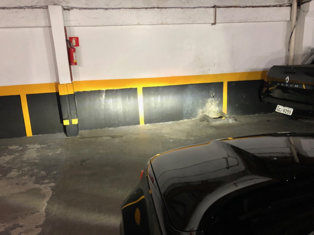

Conforme havia prometido, seguem, anexas, fotos do faixo da LAMPADA LED que coloquei, sendo ONNIX (foto da caixa acima), sendo:- soquete H4- 40 watts- 4000 lumens- 3 LEDS.
Conforme vocês podem observar pelas fotos, a distribuição dos faixos é boa.
Entretanto, com relação ao farol alto, acredito que ele é MUITO ALTO.
