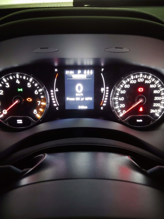

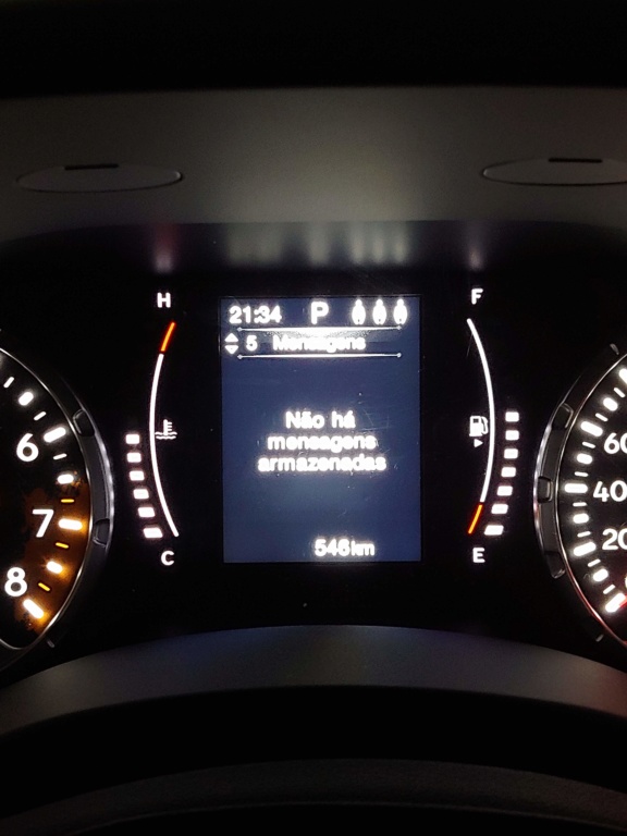

Fala pessoal, tudo tranquilo?
Uma das coisas que eu mais queria fazer com a chegada do Renegade era trocar as lâmpadas halógenas de fábrica por lâmpadas de LED, mas sempre fiquei com pé atrás por conta do erro no painel e de ter que usar lâmpada com canceller (antes tinha um Onix que era a mesma coisa de acusar erro no painel), mas mesmo assim resolvi colocar.
Procurei várias e várias vezes pela internet e ninguém me dava uma certeza de que não iria acusar erro no painel, porém, vi um vídeo de uma loja conhecida aqui de SP (AutoABA Acessórios) onde eles mostravam a marca da lâmpada que eles colocavam lá na loja, com essa informação na mão fui atrás em outro lugar e achei no Mercado Livre um pouco mais barato.
A marca das lâmpadas é a Tay Tech, quanto ao modelo, o que eu adquiri é o SMART LED, porém acredito que o Ultra Led também não acuse o erro no painel, e segundo um vendedor, a diferença entre eles é apenas a cor do alumínio na lâmpada. (inclusive no anúncio que eu comprei estava escrito Ultra Led e recebi a Smart Led.
Bom, vamos às imagens:
Como vocês podem ver, ilumina muuuuuito, a diferença pra halógena é absurda (vou ficar devendo a foto comparativa, acabei esquecendo de tirar hehe), e não acusa erro no painel, sem mensagens armazenadas e o hodômetro não está piscando, então está tudo certo!
O link de compra no Mercado Livre para quem quiser é https://produto.mercadolivre.com.br/MLB-1040767425-kit-lmpada-tay-tech-ultra-led-h4-8000-lumens-efeito-xenon-_JM?quantity=1&variation=32178885831
