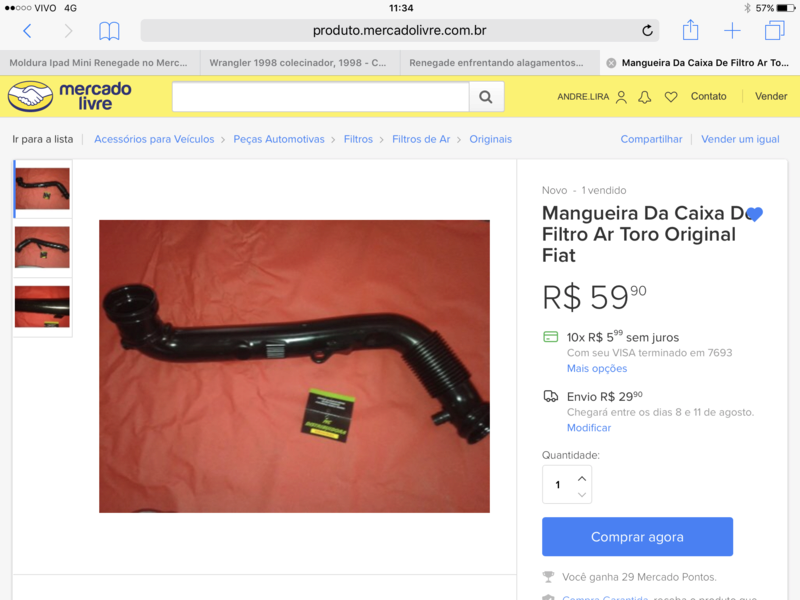

Pessoal, fiz uma modificação no meu, seguem fotos. Ainda não está concluído, mas a altura já está acima da caixa de ar.

Fala André!
Poderia detalhar um pouco mais sobre quais modificaçoes foram feitas?
Obrigado!

Primeiro, comprei o duto de admissão de Ar da Fiat Toro, também serve o do Renegade, porém é mais caro, comprei no mercado livre, por R$ 59,00. Depois desmontei a caixa de ar, retirei o duto de admissão original do renegade, e fui recortando e colando a outra até encontrar a posição que não interferia com o conector do farol, nem com os demais dutos ou chicotes. Os espaços vazios eu preenchi com silicone industrial preto, para alta temperatura, com cura neutra.
Dá um trabalho danado pra ficar ajustando, é artesanal mesmo. Ainda quero ver se jogo a tomada de ar para a frente.

A vantagem é que mantém o mesmo diâmetro da tubulação, então a perda de carga é mínima e o material do duto é próprio para este fim.

Perfeitamente, o filtro de ar está no lugar e os dutos estão fixados. É apenas acabamento mesmo, sou meio chato com a qualidade final dos serviço. Já poderia deixar assim se quiser.
