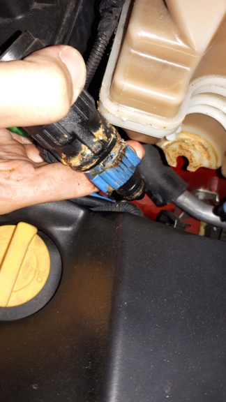

Pessoal,
no meu caso uso o carro desde 0km a dois anos, e raramente precisava abastecer o tanquinho, demorava muito para acabar a gasolina, mas recentemente (coisa de 1 semana enchi ele e logo nos dias seguintes acendia e apagava a luz.... (mesmo sintoma de outro Jeep flex aqui da família), muito bem, fui investigar e vi um sinal de escorrido engordurado logo abaixo do tanquinho, na direção do motorzinho.... vejam só o que aconteceu com o meu motorzinho, o mecânico viu isso e já mandou comprar um motorzinho novo pra trocarmos....
Abraços!
Rodrigo
