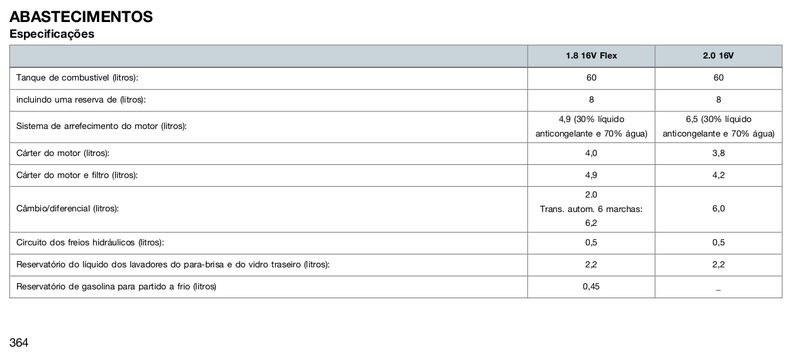

Aí eu pergunto... a montadora fez os testes, e estabeleceu esse patamar de 20 mil
Logo ela, doida para que vc faça mil revisões por ano.
Ainda assim, ela fixou em 20 mil.
Se fosse perigoso ou desce problema, sendo três anos de garantia, qual o prejuízo que ela tomaria?
Imenso... esse motor é BEM caro.
Logo, dito tudo isso, se ela manda fazer em 20 mil... faça... sem medo...
Hermes, inicialmente eu pensava diferente da troca de 20k, pois achava longa demais. Porém, na última tomei conhecimento do óleo e é importado e especialmente formulado para essas quilometragens. Inclusive postei fotos da embalagem no fórum.
É este aqui: http://www.shell.com/motorist/oils-lubricants/helix-for-cars/helix-fully-synthetic/shell-helix-ultra-professional-ap-l-5w-30.html
É um óleo de altíssima performance. Então estou tranquilo com as trocas a cada 20k.

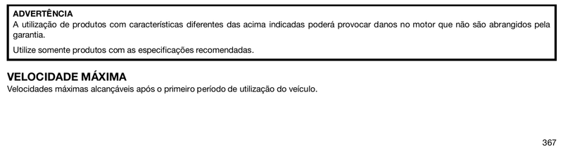

Veja no link que indiquei existe a especificação "Fiat 9.55535.S1", ou seja, é o aprovado indicado para motores Fiat (Multijet).
Recorrendo ao manual, verás que é exatamente esta a especificação exigida.
Portanto, qualquer óleo que possuir esta especificação é recomendado pelo fabricante. Sei que a Selênia tem um também, mas se tem nacional não sei dizer.
E o mais importante!
E aproveitando para relembrar a todos que na versão diesel vão 4.2 litros de óleo (com a troca do filtro), conforme amplamente discutido no fórum.
