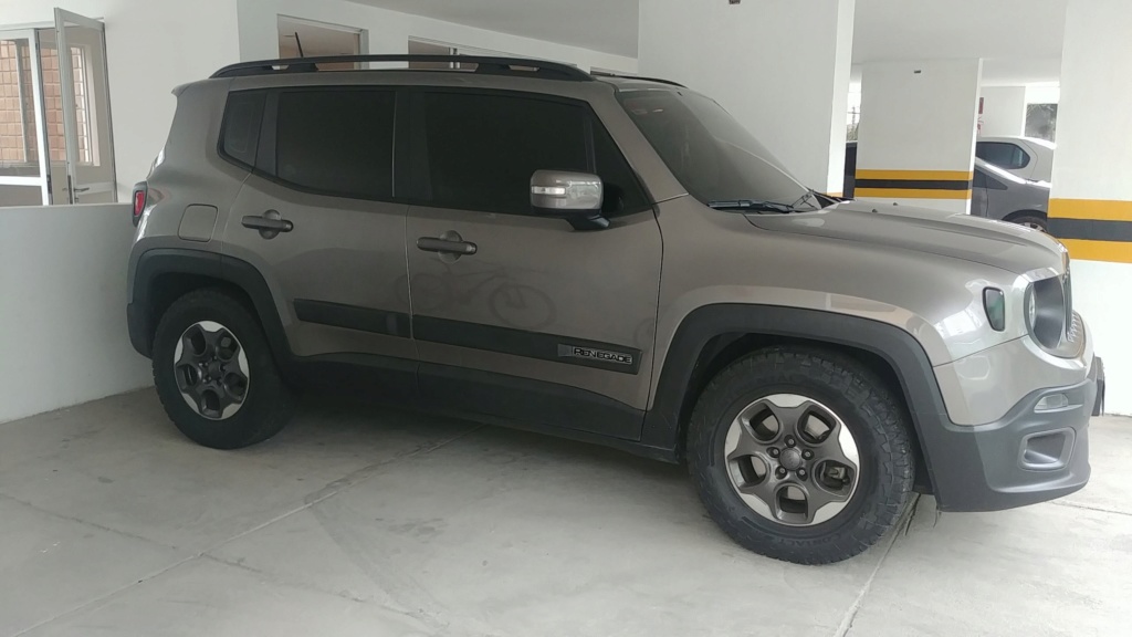

uma dúvida, a respeito do espaçador, você sentiu alguma alteração a girar a direção? qual o tamanho? acha que vale a pena o custo-benefício? pagou quanto? desculpa as várias perguntas, estou pensando em colocar no meu mas ainda estou com um pé atrás kkkcalabria escreveu:O meu é um sport diesel 2016. Troquei para um 225/70/16. Na cidade fazia 7.8..7.9... agora ta fazendo 7.2...7.3...
Ruido percebe-se, mas não é tanto assim. O que percebe-se mais é a perda de arrancada. No embalo depois não nota-se muito.
Ficou mais macio, e mais alto. Para mim compensou. Aleém de ter ficado lindo.
A marca é o Hankook - Dynapro ATM RF10. Achei com preço bom na Autolojapneus (online).
Ficou lindo, mas deveria ter posto o 235/70/16 para ficar ainda mais agressivo.
Ah, instalei também um espaçador de 10mm comprado no Mercado Livre. Isso deu o toque final para o pneu ficar rente com o paralama. Recomendo.

Dispex escreveu:uma dúvida, a respeito do espaçador, você sentiu alguma alteração a girar a direção? qual o tamanho? acha que vale a pena o custo-benefício? pagou quanto? desculpa as várias perguntas, estou pensando em colocar no meu mas ainda estou com um pé atrás kkkcalabria escreveu:O meu é um sport diesel 2016. Troquei para um 225/70/16. Na cidade fazia 7.8..7.9... agora ta fazendo 7.2...7.3...
Amigo, comprei no Mercado Livre. Era um que é meio que universal, pega varias furações inclusive a nossa 5x110. Ele tem apenas 10mm, mas é suficiente para deixar o pneu alinhado com o paralama.
Não senti nenhuma mudança não. Como é barato, acho que vale a pena tentar. Foram 70 reais se não me engano. Ah, lembrando que precisa trocar o jogo de parafusos por mais longos. Comprei na própria loja que coloquei os pneus novos + espaçador. Não lembro agora quanto foi.

Eis o carro com o 225x70xR16
