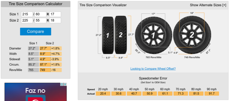

Faz todo o sentido. Fiz uma comparação entre as três medidas possíveis para o Renegade.
Pessoal, se eu peguei alguma medida errada, me avisem.
Odômetro e velocímetro Compar12
Odômetro e velocímetro Compar11
Odômetro e velocímetro Compar10
Realmente há uma diferença de diâmetro entre os aros e pneus. Talvez o Renegade tenha uma programação "média".
