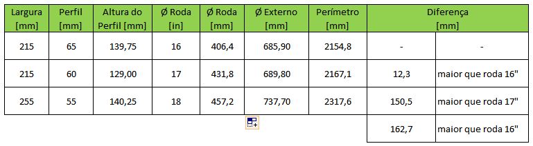

Olá pessoal. Tenho um Longitude flex, aro 17 de fábrica que apresenta os mesmos problemas. Notei que o erro de indicação da velocidade aumenta conforme a velocidade. O odômetro digital do carro, se não me engano,  coleta os dados do sensor de rotação, (módulo eletrônico) e o sensor do velocímetro é mecânico. No caso do odômetro pode ser ajustado via software, ajustando o perímetro do pneu montado no carro. Já no caso do velocímetro, mecânico, acredito que deveria ser um para cada pneu 16" / 17" ou 18"). Penso que foi adotado somente um tipo, por contenção de custos. Assim, vamos ter o problema de indicação de velocidade.
Acho estranho o erro de indicação de velocidade do Renegade ser tão grande, o que não ocorre no meu Fit, comparando gps externo e Waze no celular. O Fit o erro é de +/-7km/h para mais no carro em todas as velocidades.

O perímetro varia com as medidas do pneu roda. Não confunda com equivalência de diâmetros.
As medidas abaixo, peguei no manual do proprietário do Renegade (Pagina 370). Filtrei as medidas diferentes, considerando todos os modelos.
Odômetro e velocímetro - Página 2 Pneus_11
Lembrando que:
O raio da roda é em polegadas, e as outras medidas em milimetros
O perfil é a % da largura do pneu. 215/65 = 65% de 215mm = 139,75mm
CONCLUSÂO: Avaliando a tabela, não vejo influência das dimensões dos pneus avaliados afetarem de modo tão grande a velocidade indicada no velocímetro do carro (/- 7% no pior caso).

Bem observado.Eu ainda estou na página 60... Mas esta medida 255 deve ser um erro.Não?
