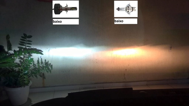

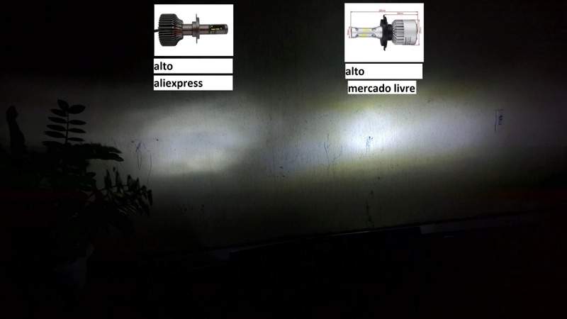

Primeiro, comprei a lâmpada da cor branca no ML. Vou chamar de branca. Coloquei a lâmpada na posição errada e achei que não prestava... todo mundo reclamava e ficava piscando o farol para mim... resolvi tirar e colocar a original... passou alguns meses percebi o erro e inverti a lâmpada... ficou show de bola. Mas nesse meio tempo que fiquei sem as LED, comprei um par no aliexpress (cor preta) e ficou show de bola... vejas as comparações abaixo.
A lâmpada do aliexpress ficou muito boa... o problema é que elas são de 30w cada e uma está ficando acesa e outra apaga depois de alguns minutos ou quando ligo o carro e/ou libero o freio de mão... a de cor branca que comprei no ML tem foco espalhado e mesmo após correção dos lados o pessoal continua reclamando da intensidade da luz... Pretendo comprar um par de canceller para colocar com as lâmpadas do aliexpress...

Chamber, obrigado pela orientação sobre os cancellers. Eu estou usando o led do ML que vc disse ser o melhor... sem canceller no H4 e H11 e funciona realmente. O detalhe é que todo mundo reclama da intensidade da luz durante a noite... As lâmpadas que comprei no aliexpress tem muita semelhança física das halógenas... com foco e intensidade muito superiores aquelas tipo 3d (triangulo led). As lampadas 3d (triangulo) em farol baixo e alto possuem muita semelhança de intensidade... tanto que para o farol baixo são 2 leds e quando aciona o alto ai os 3 leds entram em ação. conforme fotos, a diferença é pequena para esse 3d. Outro ponto é, comparar o corte de luz das lampadas led 3d do ML e as lampadas led tipo halogenas do aliexpress... veja fotos... A lampada preta do aliexpress é muito superior ao led 3d do mercado livre...
Obs: as fotos foram tiradas em 2 dias distintos e também com diferentes distancias para a parede...
