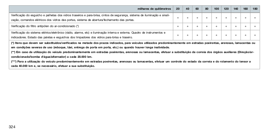

22/7/2018, 15:08
Como eu já comentei nesse tópico no manual que veio junto com o meu RN 2016 não há especificação de tempo para troca do líquido de arrefecimento, entretanto baixei um pdf que seria o manual do 2018 e na página 334 desse pdf, onde traz as manutenções programadas, prevê a troca do líquido de arrefecimento a cada 2 anos. Alguém tem o manual oficial (impresso) do 2018 e/ou 2017 para confirmar isso?
Segue imagem do pdf.

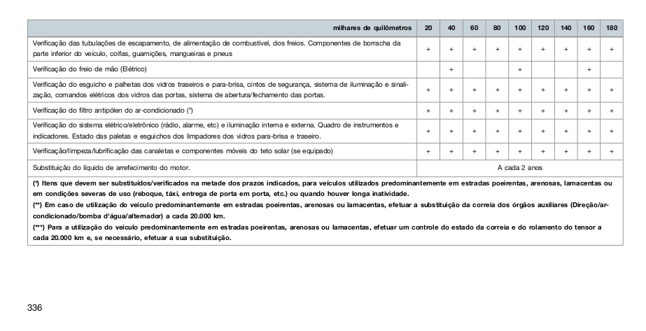

Estou reativando o tópico, pois surgiram novas informações sobre esta questão do líquido de arrefecimento. Conversando com um colega, descobrimos que a Jeep MUDOU as "regras" para o líquido. Vamos lá....
No manual 2015 não consta nada sobre prazos para a troca do líquido de arrefecimento, conforme consto abaixo:
Recorrendo ao manual de 2018, consta troca a cada 2 anos!!!!
Como fica a situação de quem segue o manual "antigo"? É muito complicado, pois me lembro bem que na concessionária me disseram (na época) que o líquido do arrefecimento não deveria ser trocado.....
Será que daqui há alguns anos vão dizer o mesmo de nossos câmbios "for life", ou seja, nunca troca-se o fluído?
E há um agravante. Fluído trocado em tempo errado (deixar muito) pode causar problemas no trocador de calor do câmbio automático, gerando contaminação do óleo do câmbio.
