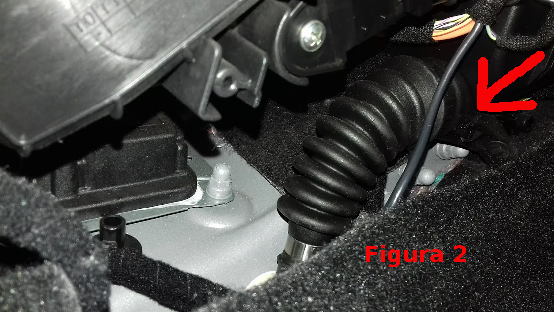

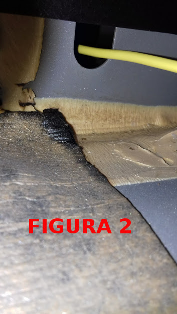

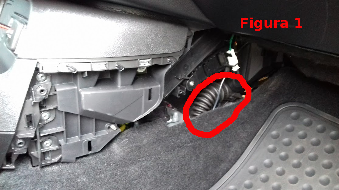

Esses dias observei que estava juntando umidade embaixo do carpete do lado do carona. Percebi isso abrindo aquela tampinha que dá acesso ao número do chassi, colocando os dedos e sentindo que a parte debaixo do carpete estava molhada. Retirei o acabamento do console central, é bem fácil de retirar, ele fica preso só por presilhas é só puxar com a mão mesmo que sai (Figura 01). Afastei o carpete e percebi que ele tem uma espuma que estava com bastante água.
Minha primeira suspeita foi que a água vinha do ar condicionado. Observei que tem uma mangueira de borracha que serve como duto para drenar a água do evaporador do ar condicionado (círculo vermelho na figura 01). Essa mangueira estava bem presa na parte de baixo, mas em cima ela estava encaixada num cano e na borda da mangueira tem uma língua que tem um furo que se prende num encaixe na borda do cano (seta vermelha na figura 2). Afastei a parte posterior do carpete e observei que havia um risco branco na parte anterior do carpete, começando logo abaixo da ponta da língua da mangueira e se estendendo para parte inferior do assoalho (seta vermelha na figura 3) esse risco sugeria o trajeto da água. Pensei que essa forma de conexão da mangueira poderia estar permitindo algum vazamento. Desconectei essa mangueira limpei como pude, despejei água dentro para ver se estava entupida. Recoloquei a mangueira encaixando da melhor forma possível e ainda usei um grampo plástico para reforçar a conexão (seta amarela na figura 3). Retirei o porta luvas e examinei os componentes do ar condicionado que ficam atrás dele, não encontrei nenhum local suspeito de permitir entrada de água.
Uma outra possibilidade é que poderia estar entrando água vinda de fora do carro (chuva, lavagem). Percebi que tem um tampão de borracha no assoalho, mas ele estava bem fechado. Sequei o máximo que pude o carpete, com panos, papel, aspirador de pó e deixando o carro de forma que o local molhado ficasse bem exposto ao sol e com circulação de ar. Então fiz alguns testes para simular as prováveis origens da água no assoalho. Deixei o carro parado com ar condicionado no resfriamento máximo e com recirculação por 30 minutos, bastante água caiu pelo dreno no chão da garagem, o que é normal, mas não teve água dentro do assoalho. Deixei mais 30 minutos com resfriamento máximo e sem recirculação, os mesmos resultados. Então lavei o carro, inclusive jogando água por baixo do carro no local do tampão plástico do assoalho, nenhuma gota entrou no carro.
Percebi que o acabamento do assoalho do carro é muito bom. O carpete é bem grosso, embaixo dele tem um filme plástico impermeabilizante e uma camada espessa de borracha para isolamento acústico. Entretanto, se acumular água no assoalho vai ser absorvida pela espuma e vai ser difícil de evaporar e sair de lá.
Tive acesso ao catálogo de peças da Fiat Toro e pelo que entendi lá tem uma presilha ajudando a segurar a mangueira do dreno do evaporador do ar condicionado. Eu mensurei o fluxo de água que sai do dreno para fora do carro e observei um valor de até 10 mL/minuto. Se apenas 2 mL/minuto ficarem no assoalho, em uma viagem de 4 horas dá para entrar quase meio litro!

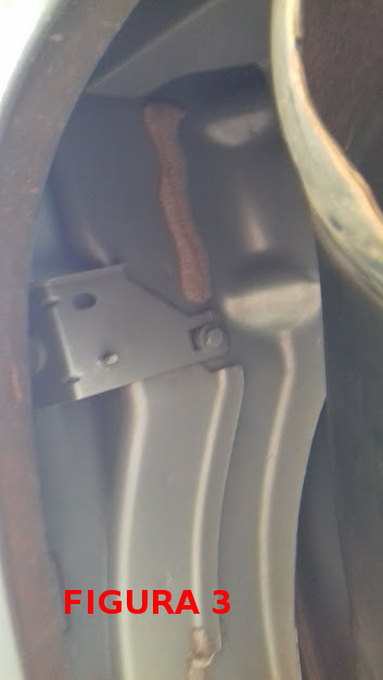

O meu consegui descobrir que estava entrado agua pelo paralama, havia um local sem colocar massa de vedação e entrava agua na caixa abaixo da porta do carro do lado direito e quando enchia ia para dentro do carro em baixo do carpete.

Tem que tirar a proteção plastica do paralama, mas embaixo da caixa da porta (soleira) tem uma borracha no fundo do casco quando eu tirava aquela borracha saiu muita agua, pois a agua ficava armazenada dentro da caixa e só depois de muita agua armazenada ali ia para dentro do carro, sera que consegui passar a informação para voce, pois se sua caixa tirando a borracha estiver seca não e o mesmo problema que aconteceu comigo.

No meu caso a agua entrava dentro desta caixa, por dentro do para lama, onde voce retirou a capa plastica tem uma solda e nesta solda e esta solta não foi maciada, na para de cima onde termina a solda ficou tipo um ¨V¨foi só colocar massa ali que não entrou mais agua, mas pode ser que seu caso venha a entrar por outro lugar o orifício por onde entrava agua era muito pequeno mas toda agua do parabrisa que cai na caixa na frente do carro passa por ali, por isto entrava muita agua, tivemos que pegar um espelho para saber que onde terminava a solda tinha um orificío pois não dava para enfiar a cabeça dentro do paralamas e verificar o orifício, não sei se consegui descrever o que aconteceu o meu caso. se achar melhor liga para mim
