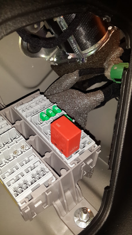

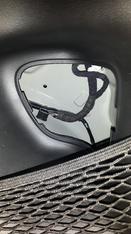

Acho que você tem razão e meus planos ficaram mais distantes. Esta configuração que você apresentou embaixo eu só vi nos carros fabricados no Brasil e aparentemente não servem para a instalação do sistema de som premium. Eu fui olhar mais de perto esta configuração e a situação para a instalação de um subwoofer aí é bem complicada. Vejam as fotos:
Lado esquerdo: Este lado possui uma caixa de fusíveis que, aparentemente, serve para as luzes traseiras e para a tomada do porta malas. Neste espaço até é possível instalar um subwoofer pequeno (até 6") deslocando esta caixa de fusíveis mais para cima e criando um suporte para o subwoofer. Quer fizer, seria necessário criar uma peça, provavelmente em uma impressora 3D para suportar o subwoofer e a caixa de fusíveis ao mesmo tempo, fixando nos mesmos 2 pontos da atual caixa de fusível.

Lado Direito: aqui o espaço é ainda mais reduzido do que do lado esquerdo mas ele possui um espaço suficiente para acomodar uma potencia compacta para alimentar as caixas de som atuais mais o subwoofer. Este lado possui umas furações que podem incluir umas presilhas para prender um suporte (que também deveria ser feito em uma impressora 3D.

Observações:
- Estes nichos devem ter sido criados apenas para facilitar a retirada das lanternas;
- Não medi a profundidade dos nichos, mas achei o do lado esquerdo mais profundo que a do lado direito. Depois eu faço uma medição;
- Mesmo que as peças caibam nestes espaços, a montagem promete ser bem complicada pois deve-se passar todos os cabos para esta área e deve-se retirar dodo este revestimento plástico da mala. Talvez isto até facilite a instalação dos equipamentos, mas vai dar um bom trabalho.
