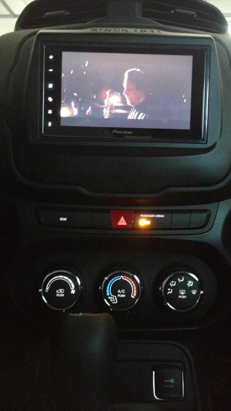

Boa tarde tbm comprei uma pcd e instalei em uma loja especializada em som na minha cidade, o modelo é o MULTIMIDIA PIONNER AVH-X598TV, e outros acessórios como sensor, câmera e etc. Multimidia Renegade PCD  - Página 14 Img_2022
Multimidia Renegade PCD  - Página 14 Img_2021
Multimidia Renegade PCD  - Página 14 Img_2020
