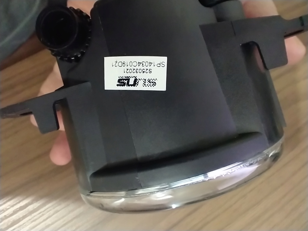

O farol foi nesse link: https://produto.mercadolivre.com.br/MLB-721897462-farol-de-milha-citroen-c4-2007-08-09-10-11-2012-novo-par-_JM?quantity=1&variation_id=21961376772
Gostei muito da qualidade dele, lente em vidro, acabamento bom, sem rebarbas. Optei por um com lente de vidro pois já tinha intenção de colocar uma lâmpada H11 de 55w. Acho que uma lente de acrílico não seria uma boa ideia nesse caso.
E paguei R$ 78,90 no par.

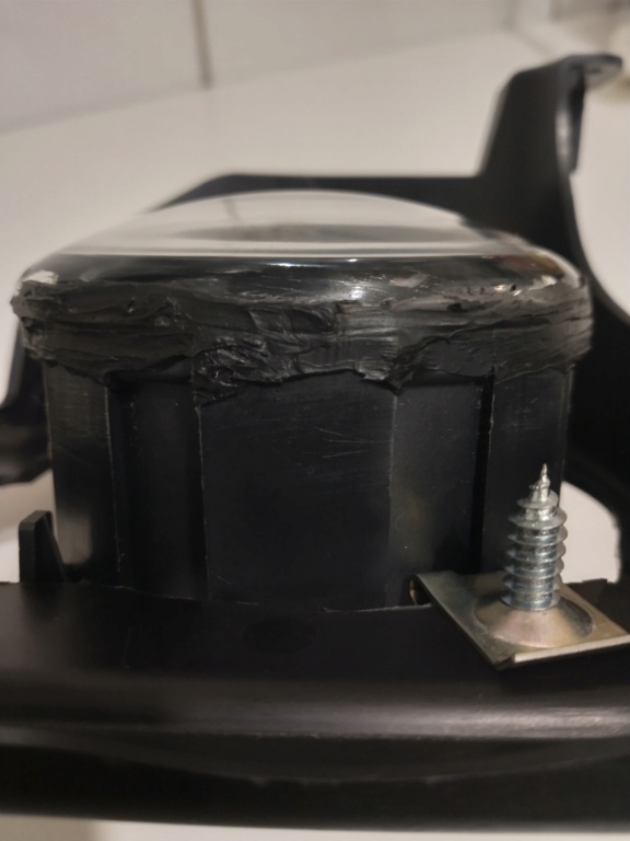

A única coisa que fiz a mais foi passar um silicone preto na junção do vidro do farol, para evitar umidade. O farol me parece bom, mas vai que....

Bom dia Moscanogelo,
obrigado pelas dicas, estou com um farol de neblina que não é de vidro... ficou fosco e quando você procura o específico do Renegate vc se assusta com os preços... Na sua instalação, você precisou adaptar ele no encaixe do para choque ou no soquete?
Ats,
Isaque
Ats,
Isaque

Olá Isaque no meu eu coloquei na moldura original dele que você solta os parafusos/recorta como pode ver neste meu vídeo: https://youtu.be/b6xZSgCuc00 ou também como instalar bipartido e outros na playlist em https://www.youtube.com/playlist?list=PLffV1YVnNCMwVN_fQrPQqnQkRnYsYZqd2 Espero que ajude.

Obrigado a todos pelas palavras de incentivo. O objetivo é aprimoramento, sempre.
Isaque, todos esse modelos de faróis que eu coloquei no guia são exatamente iguais.
Portanto, você pode escolher qualquer modelo desses, que o encaixe será o mesmo, sem adaptações, nem nada.
Para detalhes da instalação, sugiro o vídeo do colega Lucato.
Exatamente como esta no vídeo dele.
