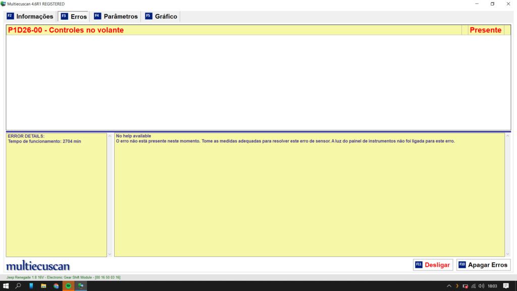

Olá pessoal. Comprei os paddle shifts pelo mercado livre, instalei na minha Renegade PCD 2021, habilitei pelo Multiecuscan, fiz o alinhamento de proxy sem erros, mas o paddle shift não está funcionando e aparece a seguinte mensagem de erro (imagem abaixo) ... alguém já teve esse problema e conseguiu resolver?

você precisa passar 2 fios que sai da coluna da direção, até o chicote do cambio, por isso não está funcionando.

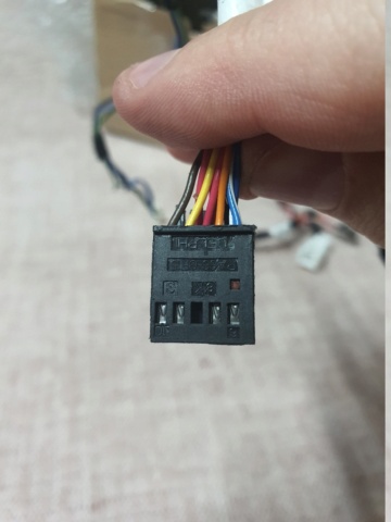

Olhando o chicote que veio com o paddle shift, achei estranho que os pinos 4 e 5 não tinham fios chegando neles. Comparando com o chicote sem paddle, a diferença é que tem 3 cabos chegando nos pinos 6 e 7 (dois azul e branco no pino 6 e um laranja no 7) ... preciso tirar esse pinos do 6 e 7 e mudar pro 4 e 5? tô mandando umas fotos pra ilustrar.
Como é o conector do volante (foto abaixo) por trás? é só puxar um fio do pino quatro e outro do pino 5?

Você não mexe no chicote de dentro do volante. A pinagem que falei é do chicote por trás do volante que vai até o câmbio. Se você colocar o mesmo conector de cabeça pra baixo encaixado nele, o 4 e o 5 vai dar no 6 e no 7.

Cara, vc e o Roninson ajudaram demais ... as tuas fotos me ajudaram muito ... ficou fácil de encontrar os conectores!
