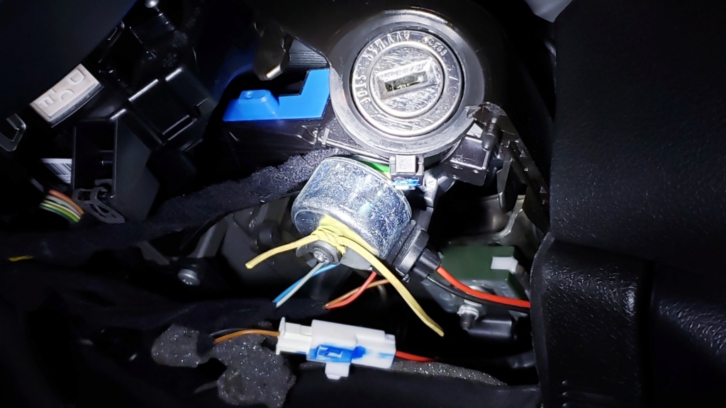

Pessoal comprei meu Longitude Diesel em 2015... estou com ele ate hoje (40 KKm), em 2017 levei na concessionaria para questionar o travamento da chave e outras coisas... Resolvido na Concessionaria o problema da chave, com atualizações e o escambal... Qual é minha surpresa de 2 semanas ate hoje, a chave volta a travar e não consigo tirar a chave, ao ponto de andar com a chave reserva para fechar o carro.
Após reler este tópico encontro este video (abaixo) e resolvo desmontar para chegar ao solenoide da chave, e qual realmente foi a minha surpresa quando desmontei.... caiu junto com o acabamento um "elástico" que provavelmente soltou e começou a travar o solenoide... essa foi a solução dada para conserto da concessionaria.... o que fiz... envolver como nas foto o solenóide novamente e o meu problema parou... essa é uma sugestão que dou aos amigos do fórum sem depender da concessionária.
CHAVE Q NÃO SAI DA IGNIÇÃO!!!! - Página 4 20181111
