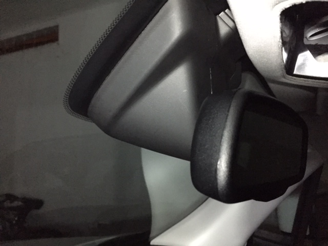

O retrovisor e de encaixe, igual ao original do renegade, sai puxando e para colocar tem de colocar a 90 graus e girar ele dá um clique e trava. O meu custou R$ 150,00 no mercado livre. Eu pintei uma calha de sistema-x e pintei o restante da haste do retrovisor, pois na toro e no trailhawnk eles possuem uma moldura para esconder o fio. A alimentação eu derivei da alimentação que vai para a iluminação acima do retrovisor, lá tem três fios, um 12v direto um Pós chave e um terra, eu utilizei o Pós chave e o terra. Estou colocando mais fotos, não é muito complicado de fazer não é o resultado fica bonito. A pintura fiz com spray preto fosco mesmo. Coloquei algumas fotos de como é a moldura do Trailhawnk e da toro, tem pra vender tá mas achei muito caro e prefiro usar o sistema-x e spray preto fosco que tinha em casa.

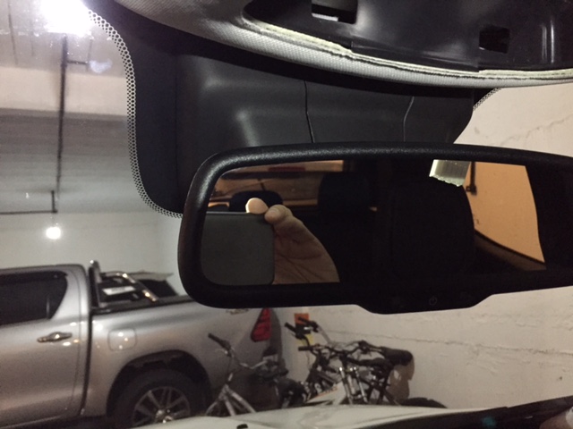

Ficou sensacional André! Obrigado pelos detalhes e parabéns!

Muito bom o tópico, e com ótimos resultados!!!

Bom dia Hugo e André! Fiz o upgrade do retrovisor fotocromico e ficou espetacular!!! Comprei os acabamentos do parabrisa na propria css da Fiat (paguei 60 reais). O unico detalhe é que para fixar no parabrisa aquela capa do retrovisor, vai ter que conseguir uma base plastica que fica colada no proprio parabrisa (consegui num desmanche, numa toro que tinha batido o parabrisas). Hugo, pra vc tirar aquele painel da iluminação , vai com uma espatula plastica , devagarito pela parte de tras, aí sai todo o painel. Tem um video no Youtube (procura por Jeep Renegade Led). Depois posto algumas fotos! Abraço

Olha aí!!! Ficou perfeito! Comprei as molduras da Toro, e ficou muito bom! Boa sorte na "empreitada" ! Abraço!

Opa! Só puxar com força ! Não gira!
O novo vc tem que colocar num angulo de 90 graus e depois girar.
É bem fácil!
Abraço

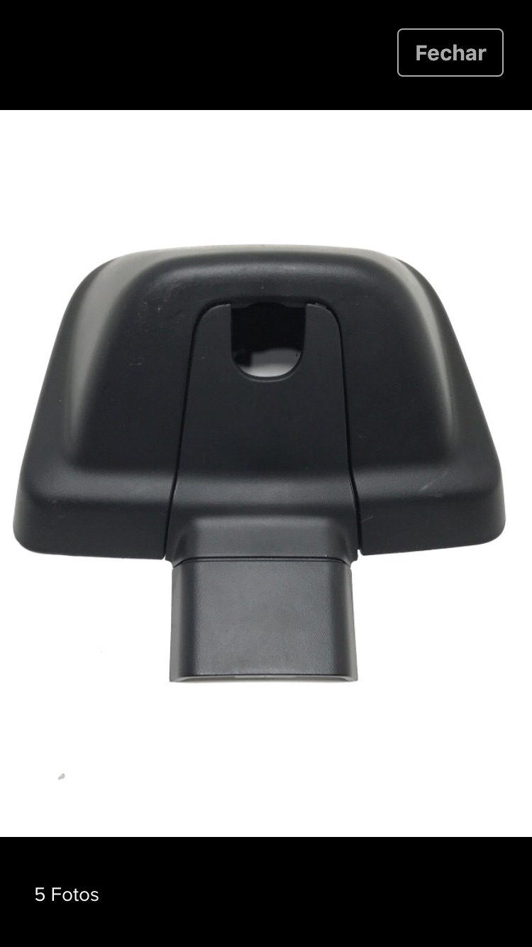

pessoal, alguém chegou a comprar este cabo (5) da imagem?
O retrovisor fotocrômico tem 3 fios, pelo que vi de instalação em outros carros, seria:
1- positivo 12 V pós chave
2- terra ( Negativo / Massa)
3- "provavelmente um sinal positivo de ré" (deve usar para desativar eventual escurecimento).
Sendo assim não adianta só puxar o negativo e positivo da lâmpada (plafonier).
Como fizeram ?
O meu é sport/16, li que já teria o cabo lá? vou desmontar para ver...
EDIT: desmontei. Na verdade nem precisava tirar o plafonier, o cabo está lá e existe uma abertura para puxar, um vão entre o forro do teto e o vidro. Este cabo possui um conector com 4 pinos machos, e o cabo do retrovisor 3 pinos machos. Então este cabo (5) da imagem acima é o que faz a ligação. Na ccs fiat aqui me pediram R$ 132.
Se tivesse a pinagem ficaria fácil fazer um conector; vou pesquisar um pouco mais e ver se acho este cabo mais barato.
