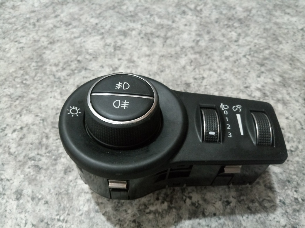

Oliveira, não precisa furar o painel. O botão liga/ desliga é de sobreposição (colado com fita dupla face no painel). O fio vem pela coluna de direção. Não fica ruim.
Procura na internet Auto Aba ou Auto 330. Liga / adiciona no whatsapp. Eles podem tirar tua duvida sobre a instalação.
São lojas aqui em São Paulo na Duque de Caxias.
Me disseram que não corta nenhum fio do carro.
Me ofereceram a 2 meses atras instalado por  R$ 770.
Segue uma foto do botão de sobreposição liga / desliga de dos farois de neblina.

Em Salvador tem um rapaz da concessionaria FIORI no retiro que instala o farol de neblina (não original)
do renegade PCD.
DETALHE: INSTALA NO BOTAO ORIGINAL SIMPLES DO FAROL DO VEICULO
Não precisa do botão feinho que vem na caixa.
R$ 100,00
Ele mesmo recomenda o da SUNS vendido no mercadolivre, otimo acabamento.
Coloquei ate LED.
Otimo serviço, faz em 1 hora.
Prestativo.
Recomendo.

@Reinaldo Guimarães escreveu:Comprei um Jeep Renegade PCD e estou querendo instalar os faróis de neblina com o botão original (já tenho um botão original, com acionamento independente para o farol de neblina). Alguém pode indicar onde consigo instalar aqui em São Paulo? Já li em outro forum que basta conectar o novo botão no painel e utilizar os fios que já estão amarrados no compartimento do motor próximos do ponto de instalação do farol de neblina que funciona, sem qualquer adaptação. Isso procede? Alguém já tentou instalar?
Farol de Neblina Jeep Renegade PCD com Moldura Original Chave-do-farol-jeep-renegade-2015-original-07356254100-D_NQ_NP_890402-MLB26168907816_102017-F
Não é simples assim não....
A rede Can do carro precisa reconhecer a presença dos faróis auxiliares. Isso se faz na CSS, com o uso do scaner. Por ali eles habilitam os faróis auxiliares, antes inexistentes

@Chamber escreveu:Comprei um Jeep Renegade PCD e estou querendo instalar os faróis de neblina com o botão original (já tenho um botão original, com acionamento independente para o farol de neblina). Alguém pode indicar onde consigo instalar aqui em São Paulo? Já li em outro forum que basta conectar o novo botão no painel e utilizar os fios que já estão amarrados no compartimento do motor próximos do ponto de instalação do farol de neblina que funciona, sem qualquer adaptação. Isso procede? Alguém já tentou instalar?
Onde comprou? Quanto?

No meu caso usei farol de neblina com chicote paralelo, ou seja não usei o chicote original exatamente por causa da rede can. Quero apenas trocar os botoes originais no PCD pelo do sport e continuar usando o chicote paralelo. Será que dá certo? Atualmente uso um botão alternativo para acionar os farois de neblina.
