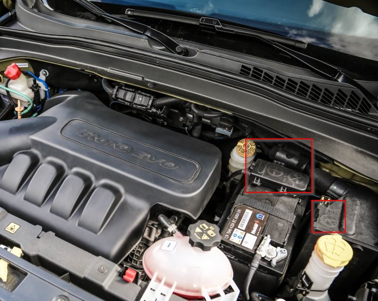

O problema é que o pessoal acha que a altura da tomada de ar é a única coisa que limita a profundidade que o Renegade pode ser submerso, só que veja por exemplo na parte direita do motor temos na bateria e em um outro compartimento com um símbolo indicado que não deve ser direcionado um jato de água nestas partes do motor.
Estas partes não estão muito mais altas que a tomada de ar, e do mesmo modo que temos estas peças que não foram feitas para serem a prova d'água, também devem haver outras peças em locais mais baixos do motor que não foram projetadas para serem submesas. Suponho, por exemplo, que o conjunto ótico do farol de neblina não deve aguentar muita pressão antes que comece a infiltrar água.
Assim como temos partes que não foram feitas para serem submersas, também temos partes do motor que ficam muito quentes durante o seu funcionamento e podem sofrer danos caso sofram um resfriamento brusco. Um exemplo é o turbocompressor, a turbina fica muito quente durante o funcionamento e imagino que colocar essa peça quente na água poderia causar uma trinca no metal. Outra coisa são os faróis, eles também esquentam bastante e podem trincar caso sejam submersos quando estão quentes.
Claro, vai ter gente que vai falar "ah, eu tenho snorkel e já entrei na água até metade do para-brisa e não tive problema", só que alguns problemas não se manifestam imediatamente, por exemplo uma trinca na carcaça da turbina ou uma oxidação em alguma parte elétrica. Além do mais, alguns problemas como o farol trincar só vão acontecer se ele estiver muito quente, mas já é um motivo pra montadora não vender o snorkel como acessório original.
