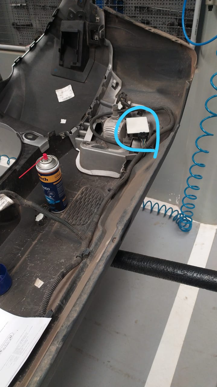

Temos um Renegade Longitude 1.8 2016, hoje com cerca de 63500km. A algumas semanas, o sensor de ponto cego deixou de funcionar.
Como mudei de cidade e o carro fica com minha mãe e não temos concessionária próxima a cidade dela, ficamos convivendo com o problema, já que não impede o funcionamento do carro. Apenas esta funcionalidade fica indisponível.
A 15 dias, trouxe o carro para minha cidade, Montes Claros, e levei o carro à concessionária para avaliação. Foi passado o scanner e o output do sistema foi para verificar as conexões do módulo deste sensor, que fica por trás do para-choques traseiro. Recebi o orçamento de 320 reais só de mão de obra para desmontar e montar o para-choques somente para AVALIAR o problema. Autorizei. Carro desmontado, foi feito o check dos chicotes e do módulo. Todos estavam funcionando. A conclusão era de um mal contato na ligação. Peguei o carro no dia seguinte, com o sensor funcionando normalmente. Porém, após 4 dias, numa rua esburacada, novamente, deixou de funcionar.
Alguém tem alguma ideia de como resolver? Alguém já passou por isso, pra dar uma luz?

14/7/2020, 19:46
Problema ainda sem definição.
Carro ta na concessionária hoje, pra diagnóstico. Da primeira vez foi feito o diagnóstico e dito como sendo mal contato. Módulos destacados nas fotos foram limpos e reconectados. Funcionou por 4 dias e parou de novo. Desta vez, segundo o mecânico, nos testes de funcionamento, já não funcionam mais. Estão tentando diagnosticar se é problema nos módulos ou nos chicotes.

Os dois radares do blindspot condenados.
Orçamento: R$6000,00!

meu renegade começou hoje com este problema; é um longitude 16/16 diesel, ficou acesa a luz espia nos retrovisores.
Como tenho um obdlink mx+, verifiquei com o alfaobd o código de erro: C1006
(sinal implausível)
Este erro apareceu para os 2 lados.
Pensei em passar um limpa contatos mesmo, mas não consegui acesso sem desmontar o PC...
Mas pelas fotos que o @silasrana postou, pelo jeito o módulo fica junto da luz de neblina, cujo acesso é possível sem desmontar.
Por enquanto desabilitei o sensor (faz pelo rádio).
