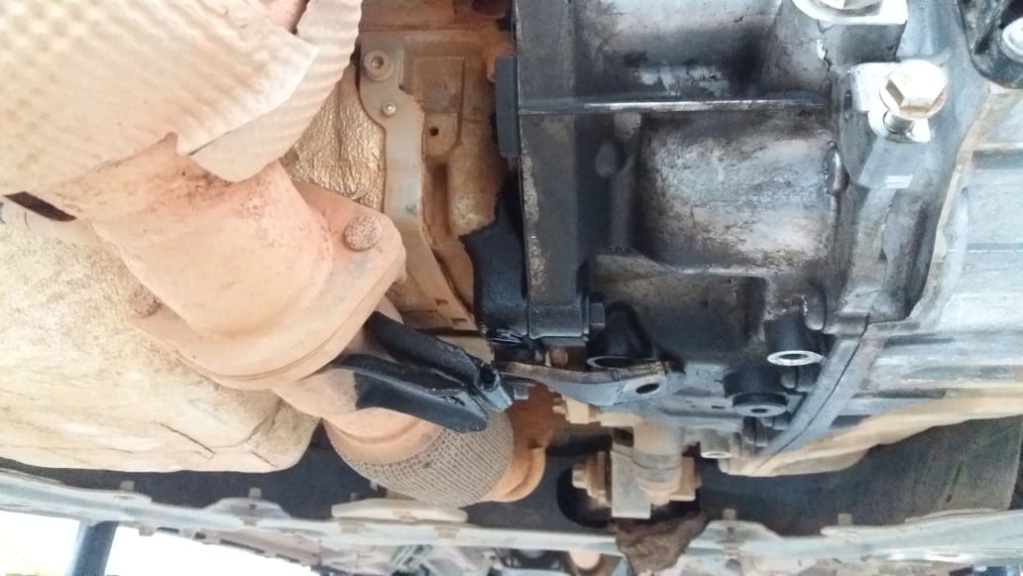

Ontem levei meu Renegade Limited Diesel 2017/2018 para primeira revisão de 20.000km e infelizmente recebi uma ligação da chefe de oficina avisando do problema no retentor do volante do virabrequim na linha Renegade a diesel até modelos 2017/2018 ( na linha 2018/2018 foi alterado o fornecedor, foi o que o mecânico me informou). E que não devo rodar com o carro e que vai ficar parado na oficina pelo menos uns 15 dias no minimo de 10 dias para receber a peça. Pediu para entrar em contato com a Jeep no 0800 7037150 para passar o ocorrido os dados e pedir um carro reserva como meu carro é 2018 fui informado que em 24hs tem tudo resolvido sobre isso. Como liguei ontem as 17:00 hs vou aguardar e passo maiores informações, mais que tem o Renegade a Diesel e esta na garantia seria legal dar uma olhada entre o motor e o câmbio pois tem que tirar toda frente baixar o motor e retirar o cambio fora e não deve ficar nada barato fora da garantia.

rcnovalski, infelizmente mesmo.
Ele chegou a pingar ou ficou só por ali mesmo o óleo?
Você acha que é possível de visualizar sem tirar o protetor?
Até a revisão dos 20k, você já havia trocado o óleo ou não? Percebeu abaixar muito?
Esse é um problema recorrente nos Renegades, como você mesmo disse. O pessoal já vem relatando isso há algum tempo: https://www.jeeprenegadeclube.com/t631-vazamento-de-oleo
No reclameaqui tem vários relatos do defeito desse retentor.
E é um tipo de problema que tem que deixar o carro parado.....

Observação a foto não é do meu veículo o meu estava desmontando ainda.
Não apareceu nada
Infelizmente não sei disser.
Não sigo as instruções do manual.
